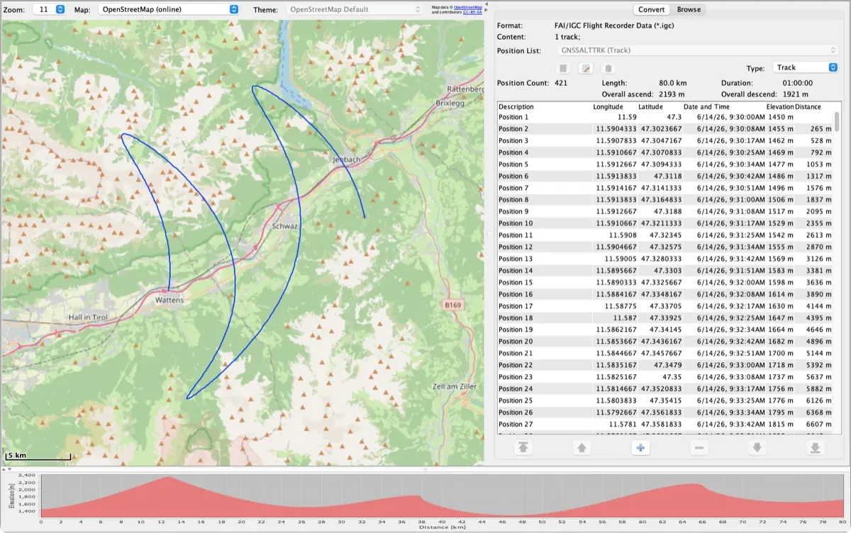

| Leest | FAI/IGC Flight Recorder Data |
| Schrijft | FAI/IGC Flight Recorder Data |
RouteConverter 3.9 of later leest en schrijft IGC zelf; tot en met 3.8 loopt IGC via het meegeleverde GPSBabel, dat het installatieprogramma meelevert. Eén belangrijk voorbehoud: een IGC-bestand dat door een converter is geschreven, ook deze, doorstaat de beveiligingsvalidatie voor aanvragen van brevetten, records en wedstrijden niet, omdat niet kan worden aangetoond dat de inhoud van een goedgekeurde flight recorder afkomstig is. Converteer IGC-bestanden om ze te lezen en te analyseren, nooit om een bestand voor een officiële aanvraag te maken.

RouteConverter, de gratis converter voor Windows, macOS en Linux, opent FAI/IGC Flight Recorder Data-bestanden: de app starten, het bestand laden en het op de kaart bekijken of in een ander formaat opslaan.
