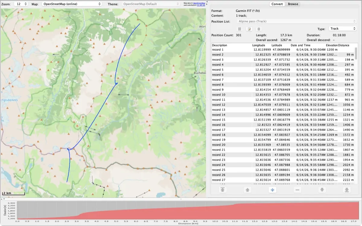

RouteConverter toont een Garmin FIT-track van een weg over een alpenpas op de kaart, met de positielijst en het hoogteprofiel

Een FIT-bestand is een binaire stroom van records. Elk record is ofwel een definitiebericht, dat de velden en typen van een bericht vastlegt, ofwel een databericht dat de laatste definitie volgt — zo beschrijft een bestand tijdens het lezen zijn eigen opbouw. Daarbovenop definieert Garmin een catalogus van standaardberichten (session, lap, record, event) en een reeks bestandstypen (activity, course, workout, settings). Records per seconde bevatten positie, snelheid, hartslag, cadans, vermogen en temperatuur. Het bestand eindigt met een CRC.

RouteConverter leest en schrijft FIT-bestanden, zodat een opname van een Garmin-toestel kan worden geconverteerd zonder omweg via Garmin Connect.
